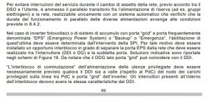

Immagino abbiano ricevuto la certificazione come UPS di quella parte dell' inverter, perchè la logica di lavoro pare essere quella.

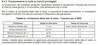

C'è una parte della norma cei dove chiariscono alcuni concetti, arrivando al semplice "consiglio" per i tempi di intervento :
Poi chiariscono che è possibile farlo per x motivo, ma qua si "deve installare":

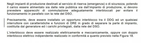

Qui viene descritto quanto affermi faccia il tuo inverter:
isola4.JPG Anche se per il parallelo parla di "accordo con il dso" ... e mi chiedo quanti hanno installato inverter ibridi con diciamo "EPS evoluta" abbiano sottoscritto accordi a riguardo con il gestore.
Procedura che a memoria ricordo benissimo quando seguivo un' azienda che non "volendo" farsi la cabina enel si era munita di un generatore da 1,2 MW diesel che attivava in parallelo alla rete per qualche secondo quando partiva la produzione (impianto a pellet con 4 trafile da 120 kw l' una) ... con sincroscopio che chiudeva i relativi relè ed apriva poi quelli di rete.
Nel mio caso.... devo risolvere con ATS adatto allo scopo.... e vedrò di riuscirci!
