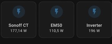

Perchè la mia tesi è che succeda qualcosa in questa tipologia di funzionamento ovvero:
1- se la tensione DC di stringa è troppo bassa (quanti pannelli hai sulla stringa e a che tensione lavorano normalmente?) anche con il sole l' inverter non riesce ad utilizzare il FV
2- l' inverter assorbe energia costantemente dalla rete elettrica, piu' di quanto non ne emetta, per perdite di
a- conversione (resa del suo inversore interno)
b- energia reattiva immessa in rete (da qualche parte quella energia la deve prendere!
c- chiaramente ai consumi di casa devi aggiungere il consumo "fisso" e costante dell' inverter 60/100 W/h
Non riesci a fare qualche misura?

a- corrente in ingresso dal contatore enel (nelle schermata SonoCt è al contatore, em50 ingresso inverter ed inverter è la sua uscita AC)

Nessun problema eventualmente a fare una call in provato e ti faccio connettere al mio pc per visualizzare tutto

ciao a tutte le preziose persone del forum, ho da esporre una cosa francamente destabilizzante.
da quando ho montato l’impianti fotovoltaico con 4,6Kw il mio consumo di energia sarebbe aumentato da 4400Kw anno a 5800, premesso che non avendo batterie ovviamente concentro da sempre i consumi durante il giorno, lavatrice, lavastovie ecc.ecc.
Ho un inverter voltronic axpert VM IV da 6 kw con 4,6Kw di pannelli esposti a sud
Misuro il mio consumo sia con dispositivi shelly EM50 PRO che guardando in consumi misurati dall’inverter stesso ed effettivamente il contatore misura un buon 30% in più rispetto ai miei dispositivi, chiesta la verifica del gestore e sembra che il mio contatore di nuova generazione abbia uno sfasamento del 3,2%, quindi regolare da non giustificare la sostituzione, ovviamente mi hanno rubato i famosi 70€ per le verifica, mi chiedo, misurando con l’inverter ho un fattore di potenza di 0,5 quindi abbastanza distante dal valore ideale 1, tutto ciò può essere causato dall’inverter?
Sinceramente dover consumare il 35/40% in più di energia dopo aver istallato l’impianto è sinceramente devastante, è già capitata a qualcuno questa cosa?
Non trovare l'arcano significherebbe smontare tutto per risparmiare, assurdo.
Grazie in anticipo a tutti
