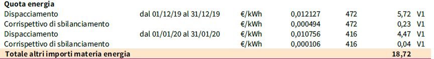

Nel libero almeno per me con enelenergia non mi viene conteggiato il PPE che è negativo -0,0062.
Un'altra cosa che non capisco la differenza, per le quote variabili, tra il PD 0,01164 del MT e il PD del libero 0,010756 e DispBT 0,000106 per un totale di 0,010862? che mi viene conteggiato qualcuno sa il perchè di queste piccole differenze

Quello che non capisco perchè ARERA stabilisce 0,833 al kwh di quota energia su trasporto e SEN nella mia bolletta 0,796
