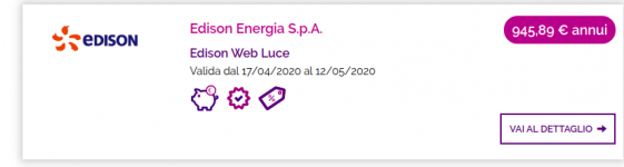

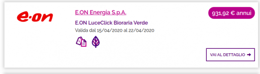

Potenza 4,5
Consumo 5500
Queste sono le offerte "live" sul Portale che hai visto ponendo P=4.5 kWh, 5500 kWh/anno, a fasce con 33% in F1, prezzo fisso:
E.ON LuceClick Bioraria Verde e Edison Web Luce con importo stimato dal Portale (comprese accisa e IVA) rispettivamente: E.ON 931,92 €/anno e Edison 945,89 €/anno.
Quella E.ON ha un Corrispettivo fisso di Gestione Energetica di 24 €/anno. Dal totale del Portale puoi toglere lo sconto di 6 €/anno per domiciliazione bancaria. Perché solo 6 €? I 12 € che indicano loro sono comprensivi dello sonto 6 € per bolletta elettronica, ma questo è uno sconto per modo di dire, perché l'Autorità obbliga tutti a farlo. Quindi sul versante costi fissi E.ON carica +18 €/anno (+24 - 6 di dom. bancaria).
Edison Web Luce ha PCV = 72 €/anno anziché i 65,12 della Tutela, e ha un bonus ingresso di -50 €. Quindi Edison sconta -40,12 € (solo il primo anno) rispetto alla Tutela.
Il Portale Offerte dirà inoltre che la Maggior Tutela verrebbe a costare (sul prossimo anno) 995,53 €/anno.
Vedi però che, col tuo profilo di consumo, la proiezione dei costi in Tutela per un anno mantenendo le tariffe attuali854,30 €/anno. (non guardare al dato di consumo apparentemente fasullo: lo strumento non sarebbe fatto per lavorare così, ma i conti sono giusti)
La stridente differenza tra quel che si paga ora col Servizio Elettrico Nazionale e la stima del Portale sta tutto nel prezzo energia. Oggi nel tuo caso (33% in F1) con S.E.N.-Tutela hai 0,0304 €/kWh. Il Portale pone 0,0477 €/kWh. La verità starà nel mezzo, ma nessuno ha il dono della preveggenza.
Vedi pure che (con 33% F1) l'offerta E.ON0,0336 €/kWh, mentre quella Edison 0,04813 €/kWh.
E.ON sembra un po' meglio. In un caso o nell'altro a fine anno lo scostamento dalla tutela potrebbe essere sui 20-30 €, il che non cambia la vita.
