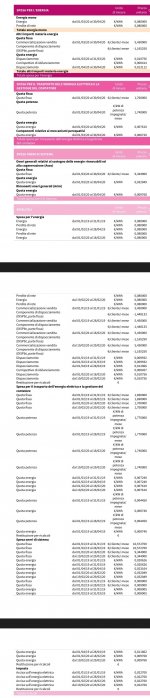

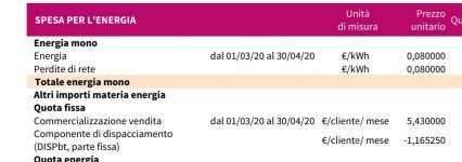

Guardi nel punto sbagliato. Posta la bolletta dettagliata e ti si può aiutare.
Più del doppio: 8,8 contro 2,4 c€/kWh.
E' normale che ti conguaglino gennaio e febbraio 2019?
Mancano le colonne con le quantità.
È un'abitazione in fase di ristrutturazione... Il costo che sostengo sono quasi solo le quote fisse ...consumerò in media 20kw al mese più o meno
Mi sto informando per trovarmi preparato e pronto prima di trasferirmi in modo che faccio eventualmente il cambio gestore più conveniente possibile...
Vi serve anche la colonna consumo?
Cosa mi consigliate di fare?
Come fate a dire che pago 8,8c€/kWh?cosa sommate?
Buongiorno a tutti,
a dicembre ho fatto la richiesta di passaggio dal tutelato al libero con illumia.
La mia bolletta riporta questi dati:
Costo medio della spesa per la materia energia 0,06 euro per kilowattora.
Costo medio della bolletta 0,18 euro per kilowattora.
Ho 4,5 kW al contatore, con capacità massima di prelievo di 5.
Il mio consumo annuo stimato e di circa 5000kwh.
Entro fine anno dovrò fare ancora il passaggio a un'altro gestore altrimenti la tariffa passerà a 0.45 kilowattora.
Posso fare di meglio?Avete consigli?
