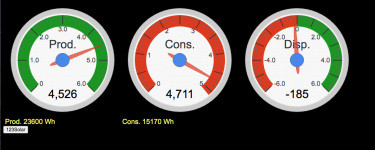

e fai benissimo ma se pensi alla macchina elettrica consiglio un 6kWp.
Ho appena riacquistato una Twizy elettrica ( con la quale conto di arrivare all'80% di autoconsumo) e a quest'ora di piena estate sto assorbendo circa 4KW sui 4500 W di produzione, con un impianto da 4KWp sarei già sotto e in questo momento non ho aceso nessun condizionatore , cosa che a breve sarà necessario.
Sul gestore consiglio MT altrimenti Engie per sfruttare la parte notturna per ricaricare la macchina a 4/5 centesimi a KWh grazie allo SSP
vedi se puoi usare pannelli più potenti, in questo momento si è accesa la lavastoviglie e come vedi sono già sotto con impianto ad Ovest e 5,76kWp
e sto parlando di una macchinetta da 6kWh di accumulo.
