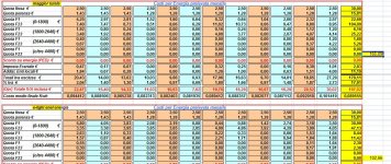

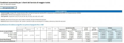

a parte questi due punti, mi son preso la briga (excel alla mano) di ricalcolarmi la quota energia (PE), l'unica che può variare da un gestore all'altro se non sbaglio (il resto dovrebbro essere tutte componenti fissate dall'AEEG) distribuito nelle fasce F1-F23 pro quota mese con tutte le mie letture effettive del 2103 :
prezzo energia maggior tutela preso dal sito aeeg :
prezzo energia e-light dal sito del noto ex-monopolista :
e la differenza incredibilmente coincide quasi con il trovaprezzi dell'aeeg : 62,43€ ! (ps.senza considerare l'iva)
in effetti riesco a mantenere il rapporto fascia F23 su totale al 70% circa anche d'inverno, d'estate arrivo a picchi del 94% !
spero di essere stato utile a qualcuno, ciao !!

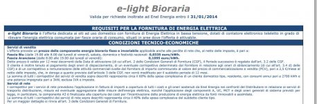

io sono passato da Edison bioraria a Enel Energia e-light bioraria il 1/04/2013
Tariffa fissa un anno in D3 (da 1/04/14 stangata?)
F1=0,0395 F2F3=0,1155
%F1=20 %F2F3=80
Ciao,
Ma non è un po' alto il costo della corrente nelle fasce F2 e F3, proprio quando tu prelevi l'80% dalla rete?
Non era meglio il contrario: più cara la F1, dove prelevi meno (anche grazie all'autoproduzione) e più bassa la F23 quando produci poco o nulla e prelivi di più dalla rete?
penso che editor si sia sbagliato(secondo me ha invertito i dati del costo al kWh fra F1 e F23).
Io ho solamente quotato quanto scritto da sermo... che ha proprio scritto che costava di più la corrente in F23!!!
Se si è sbagliato e ha invertito i dati meglio per lui!

Approfitto per constatare che un costo così basso in F23 è fuori dalla realta del mercato elettrico(senz'altro è una politica commerciale per catturare nuovi clienti) e non vedo quanto possa durare ,comunque chi è nelle condizioni di consumare poco in F1(tipico di chi ha il fotovoltaico) "colga l'attimo" e in futuro si vedrà-

In ogni caso è anni che Edison propone(va) una tariffa uguale e infatti io vi avevo aderito.
In casa ormai abbiamo preso l'abitudine di consumare quando si produce o, se non è possibile, nelle ore serali/notturne. E un po' di risultati si vedono...

In ogni caso è anni che Edison propone(va) una tariffa uguale e infatti io vi avevo aderito.............
Tutto giusto,la grossa differenzazione fra le fasce orarie è un'offerta che possono fare solo i venditori del mercato libero(e che ne giustifica la presenza perchè è su questo campo che possono fare vera concorrenza al mercato tutelato), mentre ormai nel mercato tutelato la differenza fra le fasce è minima e incide poco o nulla sul totale della bolletta(in parole povere, non è il caso di litigare con la moglie se usa un elettrodomestico nella fascia alta),quindi nonostante sia un "tutelato incallito"(nel senso che difficilmente passerò al mercato libero) devo ammettere che le biorarie di questo tipo(Enel Energia,Edison ecc) possono essere convenienti specialmente ,come già detto,per chi usa poco la fascia alta( profilo di consumo tipico di chi ha un'impianto fotovoltaico)
