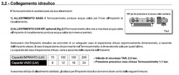

Buongiorno e grazie a tutti per il vostro interessamento, faccio un riepilogo :
1. Caldaia a Metano posta al piano superiore deve lavorare ad una pressione di 1 bar e combacia con la realtà cioè 1 bar.
2. TC Termofavilla TP 30 a pellet situato al piano Terra deve lavorare ad una pressione di 0,8 bar ma nella realtà è ad 1,3 bar.
3. Il circuito di collegamento è quello che ho inserito nel post 46 o 56 (primo schema) che al momento è sprovvisto di vaso di espansione impianto VEI (metterò a giorni).
Io vorrei portare la pressione del TC a 0,8 bar o poco più ,max 1 bar e dalle vostre risposte ho capito che solo con lo scambiatore piastre risolverei il problema.

x Dott. Le sicurezze del mio TC sono:

fabio,scusa solo una domanda, ma questi valori chi te li fornisce? adesso il camino deve lavorare a 0,8 bar nella realtà a 1,3 ...che significa? ma la pressione d'esercizio del camino la deciti tu o il costruttore? quel camino è a vaso chiuso non a vaso aperto.Se continui a dare notizie ballerine, ti ritroverai un impianto come il tuo amico.
In merito al costo dello scambiatore non hai una prescrizione medica che devi mettere per forza il duo,vai su ebay che trovi ottimi prodotti e li paghi 1/3 con attacchi da 1".
Ciao , il TC deve lavorare da costruttore a 0,7 - 0,8 bar ma se ne trovano 1,3 bar da strumento del TC, mentre la Caldaia a gas deve lavorare da 1-1,2 bar sullo strumento ne segna 1.
Il TC è a vaso chiuso come pure giustamente la caldaia a gas e il rubinetto carico impianto è unico.

Fabio ok,metti tutto l'impianto a 1 bar,ti consiglio il caricamento automatico con il suo manometro ti regola la pressione in continuo,i 7/8 bar erano solo per prova impianto,ciao
