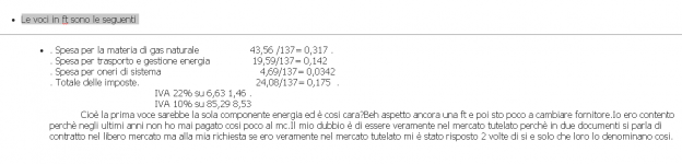

Mi è arrivata la prima bolletta Amga Autority vincolato,presumo sia la semplice mercato tutelato che loro chiamano cosi.Per ora bene febbraio consumati 131 mc comunicati con autolettura al 29/02 che loro hanno fatturato come 137 Smc(con coefficente 1,02678 sarebbero 134) al 02/03(why,pecche,???) comunque da pagare sono 101,91 euro = a 0,743 * Smc.Anche perchè ho l iva su 86 euro al 10%.Comunque la ft è un pò scarna di dati cè un 0,175 euro per Smc che però non so a cosa si riferisce e un 0,32 euro per sola spesa di gas naturale senza imposte.Per ora sono contento di aver cambiato.
0,175 €/Smc sono le accise per il 2° scaglione (da 480 a 1560 Smc).
0,32 è il prezzo della materia prima (Cmem+CCR+QVD+GRAD+Cpr) che però nel tutelato è 0,279.
I 43,56 € della materia prima gas comprendono un fisso annuo di 58,83 €.
Per cui se ai 0,279 €/Smc della parte variabile sommi quel contributo (circa 58,83/12/137) direi che ci siamo (sei nel mercato tutelato).
