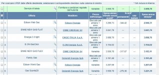

Ciao Dott Nord Est,
questo una stima a oggi dal Trova Offerte dell'Autorità per energia elettrica il gas e sistema idrico.
è per consumi di 5000 smc annui, togliendo 100 euro di costi fissi annui, che continua a pagare, sono in maggior tutela 3400 euro diviso 5000 = 0,68 euro x 1507 = 1.024,76 euro quindi 220 euro in meno, mentre con il miglior fornitore nel mercato libero con prezzo bloccato per 1 anno sono 2850 euro diviso 5000 = 0,57 euro x 1507 = 860 euro quindi 390 euro in meno.
Le cifre del post precedente erano riferite al prezzo che aveva messo stilton di 0,906041 euro al smc, che però mi accorgo ora non corrispondono hai numeri che ha dato prima della fattura, 1250 euro / 1507 smc = 0,829 euro al mc.
peccato che stilton consumi 1500/2000 al mese, e non 5000 all'anno.....
quindi, devo ancora vedere dei numeri sicuri da parte tua, ma solo "ipotesi" che.... beh...... :rolleyes:
facendo il conto della serva e prendendo quei prezzi, stilton spenderebbe a metano circa 4500/5000 euro, giusto? ..... non servono altri commenti.
Ciao Dott Nord Est,
questi sono per 9000 smc
quindi 0,675 al smc per maggior tutela e 0,564 al smc per miglior fornitore mercato libero, che valgono quanto le "ipotesi" che hai fatto di risparmio per convincere il cliente a mettere il pellet passando da metano.
Vedi tu se è meglio fidarsi di un venditore di parte (perchè vende caldaie a pellet) o dell'autorità statale che vigila in maniera imparziale sui prezzi di energia elettrica, metano e acqua.
Uno può fare quello che vuole, ma dire che stilton spende 1/3 grazie al pellet, non è assolutamente corretto, perchè sicuramente aveva tutta una serie di problemi all'impianto che sono stati risolti, indicativamente spendendo almeno 3 volte tanto rispetto al metano, sempre a parità di impianto efficente pellet/metano, poi che nella sua zona sia stato più semplice trovare un bravo installatore di pellet rispetto a uno di metano, beh che dire la forza della pubblicità spesso vale e conta.
