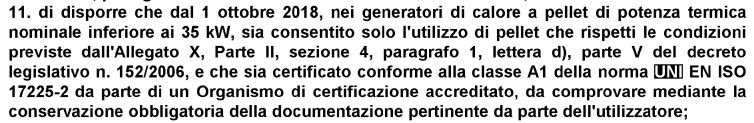

Direi che se trovate pellet certificato A1, immagino quello utilizzato per le certificazioni delle emissioni della caldaia ricordate che:
1- si puo' utilizzare solo pellet della classe per ora migliore DIN Plus A1, secondo la norma UNI EN ISO 17225-2.
2- in molte regioni del nord ormai diventa obbligatorio farlo per qualsiasi tipologia di caldaia (vedi lombardia che lo impone con un regolamento specifico, obbligo dal 1-10-2018 su tutti i generatori!!)
3- chiaramente ancora piu' preciso è quanto viene stabilito dal Conto termico che di fatto obbliga a giustificare con documenti la tipologia di pellet usato, altrimenti si rischia la restituzione del contributo + penali e rogne a non finire (vedi gse vs fotovoltaico!!)
Per avere certezza che la certificazione stampata sui sacchi sia reale, e non farlocca, il pellet deve seguire una certificazione che prevede una filiera precisa, dal produttore al distributore.
Le aziende iscritte, che si autocertificano di solito costituendo un ente terzo, ma da loro sostenuto con una quota a qle di pellet (o altro sistema di autofinanziamento, ormai una procedura comune su moltissimi prodotti ) sono regolarmente presenti dentro degli elenchi pubblicati dall' ente:

Preso dal regolamento GSE del conto termico:
"Il pellet utilizzato deve essere certificato da un organismo di certificazione accreditato che ne certifichi la conformità alla nuova norma UNI EN ISO 17225-2.
Nel caso delle caldaie potrà essere utilizzato solo pellet appartenente alla classe di qualità per cui il generatore è stato certificato, oppure pellet appartenente a classi di miglior qualità rispetto a quella indicata.
