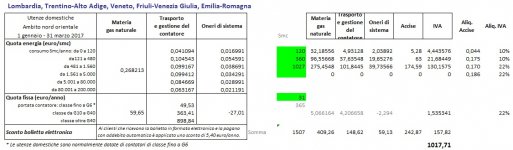

Come vedi, rispetto al Mercato Tutelato, hai pagato la componente "materia energia" il 39% in più. Globalmente il 23% in più (per fortuna che le altre componenti sono uguali per tutti e stabilite dall'AEEGSI).
Se ti meravigli di pagare tutte le altre componenti (se non la componente energia), ti ricordo che anche per l'energia elettrica le componenti sono le stesse. La componente PE (Prezzo dell'Energia all'interno della componente "materia energia") indice solo per il 30% della bolletta globale, per cui che fai, ti strappi i capelli e cerchi l'alternativa?
Il calcolo di convenienza economica va fatto al prezzo complessivo reale, cosa importa se contiene 1, 2 o più componenti?
In base a quanto pellet consumerai si può risalire a quanta energia ha fornito (anche lì ci saranno opinioni discordanti sui rendimenti e potere calorifico) e quindi a quanto metano avresti dovuto utilizzare (come dice Scresan, l'energia necessaria è sempre quella, che sia prodotta metano, pellet o altro non importa).
Le altre componenti:
non credi che la rete di distribuzione abbia un suo costo di investimento, manutenzione etc., che trovare al contatore tutto il gas (o energia elettrica) di cui hai bisogno necessita di una struttura in grado di fornirtelo (dispacciamento), ... oltre a oneri che per esempio per l'energia elettrica finanziano le fonti rinnovabili?
Le accise ci sono sul metano e l'energia elettrica (per ora non sul pellet), credi che l'introito non serva nel bilancio dello Stato? Da qualche altra parte lo farebbero comunque uscire.
PS In Veneto hai anche l'addizonale regionale, per cui aggiungi 43€ (comprensivi di IVA). Il discorso cambia poco.
