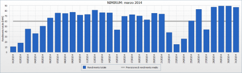

MARZO 1896 kWh 112,06 kWh/kWp 1550 kWh attesi +346 kWh differenza +22%

hai un formattato per quel file grafico...?
dove prendi i kwh attesi?...
Io ho una tabella, fornitami dalla ditta in sede di preventivo, dove sono riportati i numeri previsti mensilmente in base alla latitudine, all'orientamento ed all'inclinazione delle falde...
