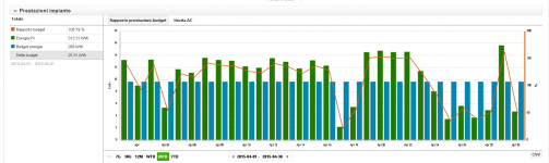

Aprile 2015 l impianto ha trasformato l energia solare in 314 KWh di energia elettrica cioè 109,03 per KWp,dei quali sono stati immessi 208 in rete,perciò autoconsumati 106, il 34%.Avrei bisogno di un informazione il 29.04 quanti KWh/KWp avete prodotto qui in friuli v.g. con un impianto esposto a sud (+/-),se c era il sole come mi pare ci sia stato.E per un conoscente che ha fatto 16 KWh mentre io 15,8 con la mia esposizione.Per me ha qualcosa che non và,e mi è venuto il dubbio quando ho saputo che l anno scorso ne ha fatti 1100.Nonostante l anno scorso non sia stato molto soleggiato mi sembra un pò poco sopratutto a vedere la classifica annuale di Rob,per questo vorrei cercare di convicerlo a far controllare l impianto. :bye1:
    51.8 KB · Visualizzazioni: 0
