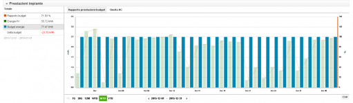

Dicembre 2015 kWh 57=a 19,8* kWp ,autoconsumato 45 kW l 80%............................................................................................ Anno 2015 kWh 2868 = a 995 *kWp ,autoconsumato 1106 kW il 38,6%. ............................................................................................................. Auguri di un bel 2016 per tutti.
    55.8 KB · Visualizzazioni: 0
