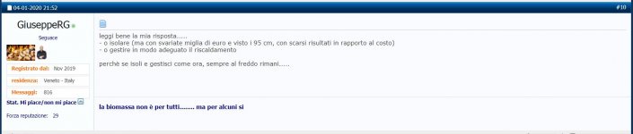

bene, e con regolatore di tiraggio, anticondensa, puffer, mix e legna secca, migliora ancor di più...
cme detto fin dai primi post..... è fondamentale la gestione del riscaldamento
questa discussione è il tipico esempio in cui un'utente chiede per un problema che ha, e subito alcuni utenti "consigliano" cappotto, cappotto, cappotto..... mentre il problema era sistemare quello che "già ha".
solo cambiando l'umidità del combustibile i consumi sono notevolmente scesi. Ora, sistemando pure l'impianto (puffer, anticondensa, mix riscaldamento), i consumi possono ulteriormente scendere e di molto.....
secondo il mio umile parere, moralre della favola: prima di consigliare per "partito preso", bisognerebbe imparare ad analizzare le cose, lo stato attuale della situazione, e in base a quello capire dove sta il problema..
il Dottore prima visita, valuta e SOLO dopo da la cura. Non da MAI la cura prima di valutare quello che c'è.....

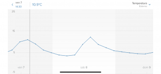

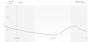

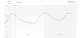

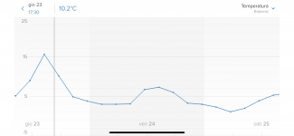

Ecco come è cambiato a parità ( piu o meno ) di temperatura esterna , senza cappotto:
Ed ecco come è ora con capotto :
Direi che non ci sono molte cose da dire se non aggiungere che ora uso 25 / 30 KG al giorno di legna, prima ero al doppio e con un escursione notte-giorno con una perdita di 5/6 gradi ... Ora senza accendere per 24 ore non scendo mai sotto i 19 gradi ...
Professerò l isolamento termico fino a che avrò fiato !
