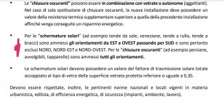

Per schermatura solare si intendono semplicemente le tapparelle e le persiane delle finestre, oppure anche zone d'ombra come la copertura di una veranda?
Io ho una copertura in plastica trasparente ormai decadente sul lato sud della casa, che copre una porzione di giardino. La sostituzione potrebbe rientrare nel Superbonus? Se si, ci sono dei vincoli? (Grado di trasparenza/tipologia copertura...)
tapparelle e persiane non sono "schermature solari", ma semplici oscuranti, quindi rientrano nei tetti di spesa dei serramenti.
anche tende da sole e pergole addossate a copertura di finestre Est/sud/ovest
Ok. Io ho appunto questa pergola in plastica trasparente che copre a sua volta una tenda che ombreggia proprio una porta e una finestra su lato sud/sud-est.
Posso rifare da 0 tutto sotto Superbonus oppure essendoci di già la pergola non rientro?
