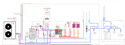

Allego un po' di foto dell'impianto:
WhatsApp Image 2023-12-04 at 13.51.52 (4).jpegWhatsApp Image 2023-12-04 at 13.51.52 (5).jpegWhatsApp Image 2023-12-04 at 13.51.53 (1).jpegWhatsApp Image 2023-12-04 at 13.51.53 (2).jpegWhatsApp Image 2023-12-04 at 13.51.53 (3).jpegWhatsApp Image 2023-12-04 at 13.51.53 (4).jpegWhatsApp Image 2023-12-04 at 13.51.53.jpegWhatsApp Image 2023-12-04 at 13.51.54.jpegWhatsApp Image 2023-12-04 at 13.51.52 (3).jpegWhatsApp Image 2023-12-04 at 13.51.52 (2).jpeg
partiamo da qui
a temp esterna -7 mandata 55° dovrebbe assorbire al massimo 3.9kw
a temp esterna -7 mandata 35 siamo sui 2.8kw
se la tua assorbe 4 sempre c'è qualche problema che esula dai settaggi
Questo l'assorbimento odierno (dalle 12 parte la ridotta a 18° sennò non posso cucinare...). Come vedi è cambiato rispetto al grafico dell'altro giorno, ma mantiene comunque una media alta attorno ai 4 kW.
Anche secondo me ci sono un po' di cose da rivedere oltre ai settaggi, ma magari mettendo a posto i settaggi mi sarà pure più facile capire dove altro andare a guardare.
Posto poi che ho un assorbimento base di 0.400/0.500 kW, quindi la pompa da sola potrebbe anche arrivare ai 3.9 kW che citi (li avevo visti anche io quei dati sulla scheda tecnica della pompa).

il termotecnico ha supervisionato tutti i lavori, era perfettamente a conoscenza degli interventi che avremmo fatto, anzi, li abbiamo concordati con lui.
La zona 1 sono i termosifoni (piano 1) mentre la zona 2 è il radiante (piano terra).

@raffaele1986
Il termostato in quella modalità funziona come "limite massimo". A memoria se va sopra di mezzo gradi si ferma, se va sotto di 0,3 si accende.
Che impianto hai esattamente ? Hai una colonna all-in-one ? Hai i kit multizona ariston o roba che ha fatto l'idraulico ?
