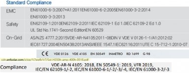

Questo https://it.aliexpress.com/item/10050...14671159%21rec lo danno come CEI 0-21 :D :D , io sono come S.Tommaso vorrei chiedere a e-distribuzione se veramente si può allacciare , poi le norme CEI cambiano ogni pochi msi, quindi potrebbe essere adeguato a qualche cei vecchia .....
Da 300-350W non mi sembra ci sia nessuno che dichiara CEI
questa è la CEI 0-21 https://www.ceinorme.it/doc/norme/18309.pdf , verso pagina 20-21 si parla di P&P , per l'autore della discussione anche per il P&P vale la potenza minore tra pannelli e inverter , quindi io preferirei mettere un 410 su inverter (a norma) da 350W

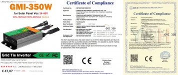

Hai ragione: o il pannello o l'inverter devono essere al massimo di 350W nominali.
Accolgo la tua preferenza per un pannello più performante ed inverter da 350W, ma riporto anche il suggerimento di qualcuno [dato che questi piccoli inverter scaldano molto e rischiano di andare in protezione termica], di prendere inverter surdimensionato e mettere un pannello da 350W.
Certamente sulle certificazioni dei prodotti non ci si può contare più di tanto... (paiono un po' truccate da qualche "copia & incolla" )
GMI-350W_certificato.jpg - Clicca sull'immagine per ingrandirla.  Nome: GMI-350W_certificato.jpg  Visite: 0  Dimensione: 176.6 KB  ID: 2223318
ma, in questo marasma di norme, sarebbe possibile sapere quale sia d'obbligo osservare per il CE ?
conformità _IEC.jpg - Clicca sull'immagine per ingrandirla.  Nome: conformità_IEC.jpg  Visite: 0  Dimensione: 61.4 KB  ID: 2223319

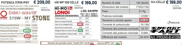

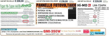

Per il pannello sei stato attento che fosse di quelli con range "accettato" dall'inverter ( Input 18-50VDC ) oppure ne hai ricercato uno che permetta la funzionalità MPPT ( 24- 40 V DC ) ?
...Per il pannello sei stato attento che fosse di quelli con range "accettato" dall'inverter ( Input 18-50VDC ) oppure ne hai ricercato uno che permetta la funzionalità MPPT ( 24- 40 V DC ) ?
Te l'ho chiesto perché dei pannelli commercializzati nel magazzino del noto marchio "arancio/nero" ( che invero fa un po' di confusione, almeno con le dimensioni nelle specifiche tecniche ) sembrerebbe che ne andassero bene soltanto alcuni... [ vedasi Voc (circuito aperto ) e V alla max. potenza per rientrare nella Gamma MPPT ]
