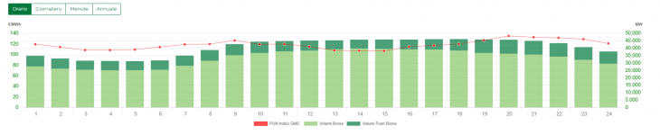

No, per azienda no detrazione du BESS..devi fare "altro" per ripagarle... come detto io faccio sia servizi di rete (ma devi fare taglia minima 1 MW) + Incentivo Autoc a Distanza + Time shisfting
Se fai solo "time shifting" è dura ripagarle...perche ci soo giorni buoni e meno buoni
Ad esempio domani..pur essendo estatte..la curva è piatta--col Time Shifting non paghi manco la gazzosa..
