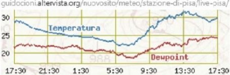

Nel mio caso il problema maggiore è l'umidità quindi devo cercare di stare dietro maggiormente a quella che "creiamo".
Ed anche la possibilità di aereazione con l'esterno in questi giorni non ha funzionato se non in maniera minima tra le 5 del mattino e le 8.
Lascio traccia dei livelli della temperatura di rugiada registrati oggi (sempre sopra i 20° ):
_
~-¯--~-¯--~- AlGabeta
....Nel mio caso il problema maggiore è l'umidità quindi devo cercare di stare dietro maggiormente a quella che "creiamo".

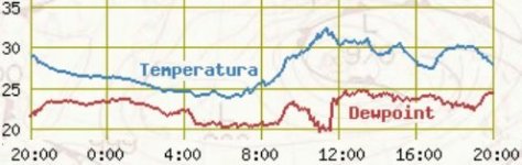

a distanza di due mesi sono nel dubbio se cambiare qualcosa nelle impostazioni del mio raffrescamento ( a pavimento) con deumidificatore RDZ RNW 404-CS (con compressore).
Come temperatura in casa attorno ai 25° si sta bene e quindi ho "ridotto" la sottrazione di calore dal massetto [ innalzando a 19° C la temp di mandata e riducendo gli orari ].
In conseguenza di ciò il deumidificatore lavora meno e -complice la situazione in esterno-
_
_
l'umidità in casa è elevata !
_
Chiudo quasi tutti i circuiti a pavimento e concentro la produzione di acqua fredda quando ce n'è più bisogno, soprattutto al pomeriggio [ con rendimenti di produzione più bassi, dato che la macchina in tali orari è anche baciata dal sole ], dedicandola soltanto al deumidificatore, a cui magari cerco di fornire acqua sotto i 17°C per ottenere una maggior resa ?
Certamente che devo stare attento a non lasciarmi sfuggire acqua a 17° sotto pavimento per non rischiare di avere acqua a terra ... [ ricordo cosa mi scrisse @PID_Block qua il 22 luglio ]
In estate "piena" non ho avuto grossi problemi, ma adesso che è mezza-stagione, che altro si potrebbe fare ?
Non so voi ma non sopporto i 25° C di dew point !
