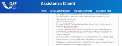

Ho provato a contattare il servizio assistenza clienti GSE. Mi hanno risposto subito e mi dicono di:
a parte che non trovo nei menu la voce "misure via web", ma utilizzando le voci esistenti "Riepilogo Misure" e "Dettaglio Misure" con il periodo 01/2022 - 12/2022 mi torna sempre "Nessun dato trovato".
Mi sa che a questo punto l'unico dato utile resta quello del menu "Corrispettivi".
