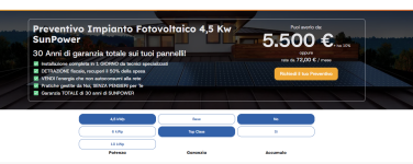

Già il caso meno redditizio (contratto energia a prezzo fisso di 9,2 cent/kWh) e RID tassato al 45% (oltre ad irpef ci sono addizionali comunali e regionali), mi frutterebbe comunque 881€ senza considerare le detrazioni.
Quanto costa impianto da 5 kWp oggi?
che è quello che dico da un po.
con il tuo impianto risparmi (super worst case) 881 euro annuo.
il tuo impianto oggi costa 6050 euro.
Non contando la detrazione, che vuol dire il 5% annuo di interesse, l'impianto si ripaga in 6-7 anni in RID.
dopo 6-7 anni il tuo 5% di interesse diventa il 20%.
Capisci che le informazioni che si leggono qui sono fuorvianti?
Poi, oh, è chiaro che ogni impianto è diverso.
A nord è chiaro che non funziona bene.
Sotto un albero neanche.
Poi, te, come chi ci vede lungo, hae progettato il tutto per farlo funzionare al meglio (pdc ... e ti consiglierei anche acqua calda che ti risparmi tutti i fissi del gas e lo elimini ... eliminando una bomba dentro casa) ... è chiaro che se uno a casa ha solo il frigorifero ... magari ha poco senso
