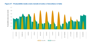

Immissione E' un vantaggio per tutti...da anni ormai l'energia costa meno nele ore CENTRALI del giorno rispetto a matina e sera ..e spesso anche rispetto a notte. Dunque quando il prezzo lo fanno le FER energia cosrta poco ..se il prezzo lo fissa il gas.
E guarda che in francia appena tramonta il sle l'energia costa piu o meno come in Italia....dimostrazione plastica che il nucleare anche al 70% non abbassa bolletta SE resta il gas a fissare il prezzo...mentre durante il giorno è il FV che lo fissa, o comunque butta "fuori dal mercato" le gas piu care e prezzo scende.
Ecco ad esempio la situazioe di adesso... Francia sopra Germania e non lontana da Nord Italia..ma al SUd Italia grazie alle FER il prezzo è a zero.
Ogni volta che il pezzo è BASSo o ZERO, i consumatori risparmiano VAGONATE di euro in bolletta, perche quel prezzo marginale fissa il prezzo a ciu sono remunerate anche i poduttori a gas e idro... e questo vale mld di euro/anno..ed è il valore aggiunto delle FER.
L'altro vantaggio è che poi nelle ore in cui il prezzo fissato dal gas è alto...le FER (che dal 2019 in poi sono remunerate con Contratti alle Differenze) PAGANO soldi al GSE e questo calmiera le bollette degli italiani.
Peccato che tali CfD per il FV valgono 60 euro al Mwh..mentre per il nucleare valgono fra 100 e 150 euro al Mwh..dunque di fatto si andrebbe ad "agganciare" un prezzo medio dell'energia verso quel livello...che è molto alto e sarebbe una sciagura.
I tempi del gas russo a basso costo sono finiti...ma anche i tempi del nucleare costruito ai prezzi anni 80 sono finiti. Oggi quel che costa meno è il FV..e poi l'eolico..e se ne metti "sn che conviene) poi non resta piu il baseload che servirebbe al nucleare per potersi ripagare, dato che con tante FER+BESS copri fabbisogno per 6 mesi all'anno (metto grafico Terna che dice come si integrano FV ed Eolico nel mix previsto da loro. senza considerare apporto del BESS, che però avremo)
