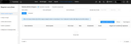

Invece ho notato questa sezione nel menù da browser. A cosa si riferisce e cosa posso fare con queste opzioni? Grazie
Credo serva per implemmentare pacchetti di aggiornamenti sull'inverter.
Lo fatto una volta tramite l'assitenza...
Comunque mi sa che il portale trasmigrerà su una nuova piattaforma dal 15 luglio e da novembre scomparirà definitivamente quello attualmente utilizzato...
