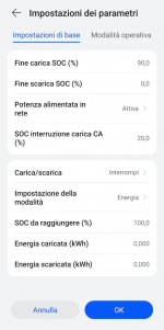

Buongiorno, ho notato nuovamente, a distanza di un anno, una produzione nulla in giorni di pieno sole, ovvero il 15 e oggi 18 giugno. Mi è stato suggerito che trattasi di calibrazione delle batterie, ma quello che mi chiedo sono 2 cose:
.) Possibile che quando calibrano io perda completamente la giornata/e di produzione e addirittura debba prelevare dalla rete? (Sono circa 50 kwh persi e 5 kwh prelevati al giorno)
.) Posso programmarla io in altri periodi? Anche l'anno scorso ho avuto i medesimi giorni: il pomeriggio del 15 e l'intero 18 senza produzione. (Tra l'altro praticamente il solstizio d'estate!)
Poi è successo nuovamente il 4 novembre.
Grazie, se qualcuno ha un suggerimento per gestirla più intelligentemente...!

l'unica alternativa che vedo è forzare manualmente la calibrazione quando decidi tu (in modo furbo magari facendola iniziare la sera)
dipende anche dalla modalità impostata (TOU/massimo autoconsumo/invio alla rete totale)
Ho massimo autoconsumo credo, e imposto i SOC di fine carica a 90% nel periodo estivo e fine scarica 20% nel periodo invernale. Ogni tanto però soprattutto in inverno ho cercato di far fare qualche ciclo di carica scarica totale manualmente portando a 100% - 0% i fine carica/scarica, proprio per evitare queste calibrazioni annuali, ma non pare sia servito.
Come posso fare per forzare la calibrazione io?

Si anche nel mio caso calibrazione ogni anno dall'avvio.Nel mio caso fine ottobre e riesco a gestire il processo con HA.
Ho solo una batteria 5kw e sicuramente è più semplice scarico e carico
Conoscendo i giorni della calibrazione , mi preparo e quando vedo che entra in calibrazione la faccio scaricare completamente sino oa 0% SOC poi debbo ricaricarla sino al 100% SOC. Questo lo faccio o manualmente scaricando in rete oppure abilito + consumi possibili sino alla scarica totale, ed in conseguenza processo inverso per la ricarica.
La calibrazione termina dopo un carico scarico completo della batteria. Se non aiuto il processo,il tutto può durare anche più giorni in funzione delle condizioni meteo e consumi della casa
Con HA e l'integrazione huawei
Forza la batteria di scarico della carica
