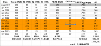

costo 5400 x 0,50 2700€ detrazione, ipotizzo di caricare 5,6 kWh al giorno che al costo 0,20€/kWh mi danno circa 500€ di energia caricata all'anno. 0,20 è il costo attuale al kWh al lordo delle perdite di rete, ma al netto dei costi di distribuzione - oneri di sistema e iva.

Aggiornamento: inverter zcs 3000sp acquistato a 1.459€ iva e sped. comprese, manderò in detrazione. Poi 2 pylontech us2000c a 1.950,€, che non manderò in detrazione, perchè acquistate su ebay dalla germania e pagate con paypal in 3 rate interessi 0. Ora devo trovare la migliore offerta per 1 altra us2000c però da pagare con bonifico x detrazione.
3.409€ per 4,8kWh.
