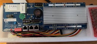

Intanto la prima tessera del Puzzle accumulo è arrivata, il BMS SEPLOS 100A e come promesso dal venditore spese doganali comprese nel prezzo pagato:clapping::clapping: ( è arrivato con visto doganale)
ora si può cominciare a preparare la sua basetta in legno sulla quale sarà saldamente avvitato.
Intanto prima riduzione di spesa , il 150A non disponibile inviato il 100A spesi 180€
Prima guida e come vedete è adatto per tante batterie "ufficiali"

Ti capisco perchè di certo non hai seguito la discussione dall'inizio, il mio progetto è "copiato" da chi l'ha già realizzato in altri forum e sono persone che come me amano monitorare tutto , ovvero misurano e non vanno a sensazione o per pregiudizi.
Ho preso il Seplos perchè sia qui in Italia che all'estero è riconosciuto essere tra i migliori gestori di accumulatori al litio sia come software che come hardware ( usato da molte case assemblatrici di marchi noti di accumulatori litio).
Detto questo, nel mentre gratto le parti giuste, non escluderei nemmeno che tutto "saltasse in aria" al primo tentativo ma sono convinto del contrario ovvero che tutto funzionerà a dovere.

Quindi Valam nessun atto di fede ma semplice rischio calcolato, sono 10 anni che sperimento ogni cosa nel campo del FV e raramente l'esperimento è fallito ( dovrei dire mai ma quest'ultimo è appena iniziato e non ne conosco ancora l'esito).
Poi ovviamente tutto può accadere e di certo non pretendo di competere con Huawei o Solaredge o SMA o Zucchetti ed altri ma semplicemente eseguire un esercizio "tecnico" molto ben pensato su un accumulo fai da te con materiali di qualità, funzionerà ? io credo di si, non foss'altro perchè esistono persone che lo hanno in funzione da diversi mesi e non nel Burundi ma qui in Italia con grande soddisfazione di chi l'ha realizzato, tanto da averne condiviso il progetto appunto.
Ma poi Valam tu lo trovi veramente difficile ? a me sembra na' s..........a come direbbero a Napoli, un pò di batterie messe in serie , un inverter/caricatore, un BMS e un pò di sana strumentazione di controllo, un bilanciamento iniziale ben fatto , insomma nulla di veramente complicato per chi queste cose le mastica normalmente.
Sulla durata non posso dire nulla ma tre anni fa realizzai una batteria da 1 kWh per una mia particolare bici elettrica "fuoristrada" che ha già percorso 1900 km e non accenna a calare di prestazioni per nulla.
Batteria realizzata con normali celle "finte Samsung" cinesissime, acquistate da aliexpress ed assemblate da un ragazzo che le saldava per la prima volta su mio "disegno".
Tutta la "cinesata" funziona come un orologio con un BMS da 23€ , non c'è una sola cella sbilanciata con l'assorbimento in carica e scarica che viene misurato tutte le volte che la ricarico.
