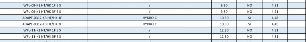

Clicca sull'immagine per ingrandirla.  Nome: Screenshot_20240624-092109.png  Visite: 0  Dimensione: 96.9 KB  ID: 2283063 Ammazza 6- 9- 10,5 ci sono potenze nominali per tutti i gusti. 🤷🏽‍♂️
Quindi se ho capito bene o kronoterm sta truffando il gse o c'è un po' di confusione tra le miriadi di schede tecniche che serve consultare per capire quale piffero di potenza nominale ha sta macchina.
Sul GSE non le trovi. Probabilmente perché non sono ufficialmente distribuite. Le cercavo giusto l'altro ieri.
Sul sito .it e .eu…di scheda ne vedo una e una soltanto.
sul sito gse vedo che dichiarano una P 10,5 dunque con resistenze e un cop più basso (credo per via dell’uso resistenze)
siccome incentivo spetta se stai sopra un cop minimo…se una pdc lo raggiunge anche con uso resistenze…perché non dovrebbe beneficiare dell’ incentivo per intera potenza resistenze comprese?
però il discorso incentivo esula dal discorso prettamente tecnico …e dunque io la pdc la valuto senza resistenze…e la scheda che trovo su loro sito quello mi racconta I(lo sottolineo perché chiedevi come avresti fatto a capire la giusta Pdesign da confrontare…ecco, ad esempio andanti sul loro sito..che forse è sempre il primo passo da fare)

Fatti due conti
9/4,87 = 1,84 di assorbimento
10,5/4,45 = 2,35 di assorbimento
Qualcosa non torna o sbaglio? Hanno le resistenze con cop di 3?
