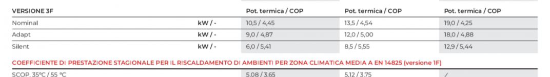

Fatti due conti
9/4,87 = 1,84 di assorbimento
10,5/4,45 = 2,35 di assorbimento
Qualcosa non torna o sbaglio? Hanno le resistenze con cop di 3?
il conto lo avevo fatto pure io e non torna.
Hai scritto a Daikin..ai scritto a panasonic..ora è il turno del GSE..prendi carta e penna e scrivi anche a loro.
Aiuterebbe a fare chiarezza.

Quanto ai 10.5 kW di potenza nominale e gli altri valori in modalità adapt e silent non ci vuole molto a capire che sono le indicazioni in due modalità di lavoro una adattativa e l'altra silenziosa
Sono dati in più forniti...si possono anche non guardare
Molti usano la loro pompa di calore in modalità slienziosa non si sà bene cosa faccia questa modalità silenziosa se riduce solo la ventola o anche la potenza massima etc
Questi di kronoterm lo dicono
I 10.5 di potenza nominale sono coerenti col fatto che ha una Prated sugli 8 kW che soddisfa fino a -10 per cui a +7 dire che ha una resa di 10.5 è appunto un dato che è compatibile..probabilmente potrebbe o fa di più però non gli va di etichettarla come 12 per evitare che qpoi qualcuno basandosi solo su questo dato non assicuri poi adeguati margini di sicurezza
Anche la Ebla allora perchè dichiarano una Prated di tot kW e poi una temperatura biv a -8 potevano dichiarare qualcosa meno cioè il valore a -10 così avrebbero avuto una t biv di -10 che è la più frequente tanto a -10 ovviamente funziona
Sono scelte che fanno i costruttori in libertà

Screenshot_20240624-092109.png C'è un errore di fondo in tutto questo ed è sempre che non sapete spiegare questa semplice tabella

...non sapete spiegare questa semplice tabella
Effettivamente manca il valore 'MAX'.
Non è detto che vada a combaciare col "Nominale".
Dovrebbero fare una norma per queste schede tecniche. Con degli standard ben chiari.
Il fatto di doverle interpretare, è un problema.

Quindi da quel che ho capito non ti è ben chiara la situazione. È le resistenze esistono? No perché prima mi sembravi molto più sicuro e ora dici che non ti torna. Quindi è ancora tutto così chiaro e lineare?
Non torna il conto del COP che hai fatto pure tu per considerare uso resistenze..dunque i dati dichiarati a GSE non mi quadrano.
Una possibile spiegazione è che i due valori di P e COP non sono misurati alle stesse condizioni..d'altra parte non lo dice e io non conosco che cosa occorra dichiarare al GSE.
Ma questo non è che mi va venir meno la certezza che sopra 9 usi le resistenze.
Anche perche una scheda tecnica con scritto 10.5 che hai pubblicato tu..io sul loro sito non la trovo. trovo quella che ho messo io con 9 di Max...se tu la trovi metti link..oppure metti link di dove hai trovato quella a 10,5 che fa il pari col GSE , cosi verifichiamo da chi e come nasce sta scheda e sto valore...
Perche se oggi non è piu quella pubblicata..sarebbe bene non prenderla in considerazione e buttarla via
Quindi magari prima di accusare qualcuno di barare sui valori sarebbe meglio essere più informati e sicuri, giusto?
