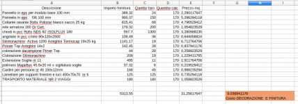

Questa tabella riporta in modo preciso le spese sostenute, eventuali dettagli su specifica richiesta
I prezzi sono gia Iva compresa
Notare la voce Decorazione e finitura...................da scorporare in caso di facciate prossime ad un comunque restauro, la mia potevo aspettare 4/5 anni non di piu
Forse la detrazione non aspetta..........................................e a detrazione conclusa ho speso circa 10 euro mq

Il materiale usato non ha dato problemi di sorta... anzi sono rimasto sorpreso dalla elevata lavorabilita' e tempo aperto dei materiali forniti
Il collante/rasante Rofix è risultato un ottimo prodotto dalla tenuta dichiarata e confermata da prove sul campo
In particolare le due mani di finitura, una a pennello e l'altra con frattazzo in acciaio e plastica, davvero ottimo risultato, tra l'altro data la spesa di 9 euro mq era prevedibile.
Un Grazie ad Cap Arreghini
Visti i prezzi........................vengono le prestazioni

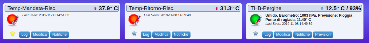

Siamo partiti da una trasmittanza di 0,50 ed oltre, alcuni punti 0,70......
Situazione di arrivo 0,20 ...................salto non indifferente
Il tutto aiutato da una massa notevole, 320/360 Kg m2 con uno sfasamento di oltre 20 ore
Nelle ultime settimane di caldo gia' "sentita" la differenza................temperatura stabilizzata h24 sui 24/25 gradi con solo ricambio di aria di un paio di ore
In precedenza si notava un cambio notte/giorno non tanto accentuato ma presente adesso la temperatura è livellata sui 24 anche se di notte e mattina presto sono 15 gradi esterni

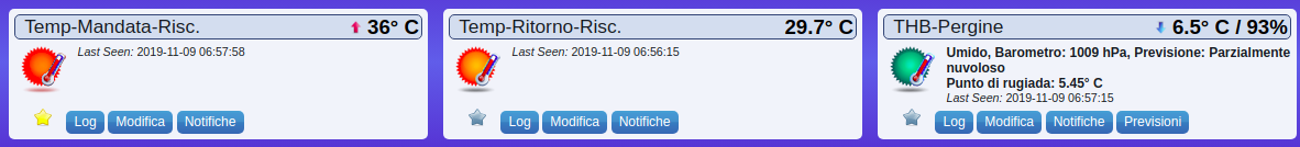

Consumo medio attuale 12/13 Mc di metano giorno di cui 1 per usi Acs e cucina, con caldaia datata e rendimento, misurato una settimana fa, del 90,2%
P.s. ..... E' troppo grande per consumare poco.....................anche se 12 Mc giorno sono meno di 100Kw netti, per 330 Mq non è consumare troppo
