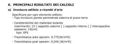

cmq tra lo stesso periodo dello scorso anno e questo con il cappotto quanto gas hai risparmiato?
Le temperature sono quasi uguali, stanotte -1, ieri uguale, qui la temp di progetto è ZERO GRADI, per cui ci siamo .....................
Lo scorso anno usavo legna...................da sei anni, questo inverno investo in metano per "vedere" con precisione cosa succede. Per decidere con consapevolezza
Se 100 Kw sono circa 25 Kg di legna di quercia.......................ne usavo certamente una cinquantina senza ombra di dubbio, a dicembre sempre 2 cariche al giorno da circa 25 Kg, e con minore confort visto che la climatica è stata messa in funzione da Ottobre scorso

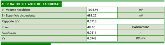

Cavolo 40 kwh/mqa? Casa mia nuova (fine 2015) è data x 45 kwh/mqa...complimenti!
Inviato dal mio SM-G950F utilizzando Tapatalk
Cavolo 40 kwh/mqa?
Merito in parte Mio, che ho realizzato il tutto in autonomia
Una buona parte a chi in questi 15 mesi mi ha supportato nel "progetto". Mi fido di Loro, collaboriamo da oltre dieci anni. La Loro Esperienza Internazionale forse è servita pure a me per trovare la quadra della situazione, Le capacita' che hanno nel progettare case NzEb e Offgrid in 3 continenti vorra indicare qualcosa....................................

detto e ridetto da parte mia............isolare e il miglior investimento che puoi fare adesso, inteso come periodo temporale, e con le detrazioni spendendo poco davvero
come ormai è chiaro io, avendolo fatto di professione, ho fatto tutto da solo, come del resto tutta casa, E NON È UNO SCHERZO EH!!
I costi miei non sono relativi a solo materiale e spese tecniche
Ti posso solo dire che a detrazione conteggiata ho speso di piu per farmi 20 giorni di vacanza in Sicilia.......................
Le soglie non lo ho toccate perche la pietra con cui sono fatte non si trova piu, proveienza svedese o roba simile, cava chiusa per esaurimento
Siccome sono di misura consistente meglio far fare quanto prima taglio termico,passato l'inverno vedremo
Le mazzette lasciate intatte e senza cappotto, motivo dato dal fatto che avendo intercapedine di piccole dimensioni, la finestra è montata in corrispondenza el vuoto e la mazzetta non puo fare ponte termico
spero di essere stato chiaro abbastanza
