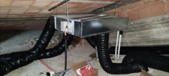

Salve a tutti, allego il mio schema impianto che ha un solare termico (riello da 500 litri), due FanCoil canalizzati Aermec, impianto a radiatori in allumino esistente pre-ristrutturazione e caldaia a GPL. La configurazione con home assistant è molto semplice prevede il solo utilizzo del protocollo modbus, che io ho utilizzato con un convertitore USR-DR302
Su home assistant occorre modificare il file configuration.yalm andando a leggere gli indirizzi delle varie voci come riportato sul manuale: https://www.aermec.com/download/?id=14459; ho in precedenza allegato tale configurazione del mio sistema. Configurato il tutto correttamente su home assistant compariranno le nuove entità che puoi sfruttare per monitorare e settare il sistema come vuoi, ad esempio ho impostato delle notifiche telegram in caso di errore.

Allego qualche foto.
    48 KB · Visualizzazioni: 0
    306.4 KB · Visualizzazioni: 0
    448.4 KB · Visualizzazioni: 0
    929.4 KB · Visualizzazioni: 0
