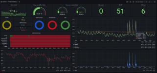

Salve a tutti, grazie a questo forum sono riuscito ad implementare un pannello in home assistant per la gestione della pdc (hmi 160) e con grafana riesco ad avere uno storico dei dati
Ho utilizzato un USR-DR302 RS485-RJ45. Devo ultimare la parte di gestione/monitoraggio energetico dove utilizzerò uno shelly em, inoltre sto cercando di capire se in qualche modo è possibile ricavare il COP. Si accettano consigli e grazie ancora.

Complimenti!!!! Ottimo lavoro. Condividi anche le configurazione di HA?

Grazie a te per l'ottima testimonianza. Secondo me per il COP o conosci benissimo le caratteristiche dell'impianto ( e quindi le portate istantanee in gioco ) oppure è quasi impossibile in modalità diretta.
[ oppure hai modo di installare un flussimetro sufficientemente preciso ( questo messaggio di @tommytek )
oppure sai come fare ad ottenere dall'elettronica del circolatore ( qui ad es. ) un dato di giri e di corrente che ti restituisca una portata ]
P.S. Hai visto cosa ipotizzai ( qua e qua ) io con l'ausilio di dati tabulati Gree ?

max232 Grazie, in allegato la configurazione utilizzata per HA, io ho due connessioni modbus: pompa di calore e Siemens Logo. Fammi sapere se è tutto chiaro.
algabeta avevo considerato l'opzione flussimetro, ma giusto per avere una indicazione di massima potrei rifarmi ai tabulati Gree (come da te suggerito) che forse è l'opzione migliore.
