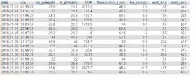

per il 126W a compressore al 20% è semplicemente quello che leggo via modbus; ho solo 16 record dal 1° gennaio ad oggi con compressore tra 1% e 20%, ed è già strano perchè il compressore sotto 33% non può stare. Potrebbe anche essere un bug per cui in modbus loro dicono "potenza elettrica totale", ma è solo quella del compressore dimenticando di aggiungere ventilatore e circolatore. C'è anche un altro registro modbus con "potenza elettrica input" ma per quei 16 record ha valori tra 1w e 46w
Il COP che loro mi esportano tramite modbus è cmq compatibile con quel consumo (quindi neanche a dire che mi esportano il consumo sbagliato ma il COP giusto); es in un certo istante ho potenza termica output = 7.6Kw, potenza elettrica 87W e COP 2172 :D [DT primario 2.4° e flusso di 2718 l/h]. Potrebbero anche essere, come probabilmente, sono, valori transitori in partenza della macchina. In tutti i casi non tornano per niente, specialmente i consumi
ecco i dati:
