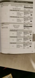

Qualcuno Saprebbe spiegarmi precisamente cosa significano le funzioni durata funz. Impianto e durata risc. Serbatoio?

Qualcuno invece può aiutarmi a capire l'impostazione del serbatoio cosa significano le voci he ho messo in foto nel precedente post?

La prima opzione non saprei, la seconda probabilmente è il massimo tempo di ricarica acs quando è attivo anche il riscaldamento. Meglio sentire il cat di zona però.
