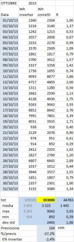

Anche per me ottobre 2013 mese peggiore di sempre.
Ecco il riepilogo da ottobre 2012 a oggi:
Come si nota questo mese ha fornito un -37,2% rispetto al previsto e il 2013 (da gen a ott) non soddisfa col suo -7,8%, mentre la media degli ultimi 12 mesi si attesta a -8,4%. Tutto rosso, insomma.

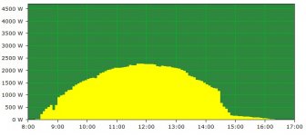

Prodotti 139 kWh ossia 25,18 kWh/kW per una media gg d 1,68 kWh. A giustificare ciò il sole basso invernale di ogni giorno tagliato dopo le 15:00 dai palazzi antistanti l'impianto.
