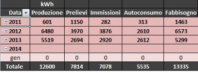

Come SSP ho percepito 851,16 euro al netto (comprensivo di 68,01 acconto 2° semestre 2013 che incasserò val 21/10) pari a 154,19 per kWhp. I miei valori sui contatori sono i seguenti: Consumi.jpg -----------Quindi, a parte i consumi esagerati, dovrei essere contento?
