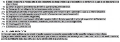

Adesso cominciano i mesi più a rischio per l'impianto. Come siete messi con l'assicurazione ?
Io alla fine non l ho fatta....avevo provato ad aggiungerlo alla mia polizza casa ma quando ho letto le esclusioni al risarcimento ho deciso di non fare più neanche la polizza casa stessa !!!
Ho chiesto a diversi installatori e nessuno di questi negli ultimi 10 anni ha mai assistito a eventi naturali (grandine, trombe d aria etc) che abbiano mai danneggiato significativamente alcun impianto di loro conoscenza, ma tant è .....dipende da quanto uno voglia dormire tranquillo :)
Mah,
io ho aggiunto Energia Alternativa all-risk alla polizza "Casa Insieme" di Carige Assicurazioni, costo in funzione del valore assicurato.
Qui le esclusioni: non mi piace il sovraccarico di neve.
    494.6 KB · Visualizzazioni: 0
    298.6 KB · Visualizzazioni: 0
Grazie della lista delle esclusioni.
Il primo anno è andato ma adesso dovrò farla perchè sul tetto del capannone c'è un piccolo capitale e mi ricordo ancora una grandinata disastrosa di 18 anni fa con macchine distrutte e tetti con più tegole rotte che sane.
