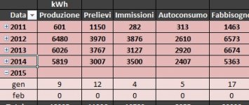

153 kWh r=27.72 -26,44% rispetto a dic 2013
disastroso il riepilogo ma ....
positiva la diminuzione di fabbisogno e prelievi per installazione lampadine LED ad aprile 2014
    36.9 KB · Visualizzazioni: 0
