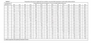

Infatti volevo capire bene questa cosa. Non capisco perché dovrebbe aumentare se rimango distante dalla famosa temperatura di rugiada, ovvero quella temperatura che mi farebbe condensare il pavimento. Quindi se non c'è condensa non ci dovrebbe essere aumento di umidità. Giusto?
Te la semplifico, spero non troppo. La quantità massima di acqua in forma di vapore (umidita') presente nell'aria ha un valore costante e dipende dalla temperatura. Piu' alta e' la temperatura piu' acqua in forma di vapore l'aria puo' contenere. Fatto 100 la quantita' massima di acqua che una massa d'aria puo' contenere si definisce UR (uminidta' relativa) il valore della quantita' di acqua presente nell'aria in rapporto al massimo che potrebbe contenere (100). Se abbasso la temperatura la quantità' massima che l'aria puo' contenere si abbassa, quindi il valore di umidita' relativa si alza. La quantita' di acqua e' sempre la stessa (umidita' assoluta) ma il rapporto (UR) varia. Spero di essermi spiegato. Potresti chiedermi, ed anche se non me lo chiedo lo dico lo stesso, che succede se la temperatura dell'aria scende sotto un certo valore che non e' piu' in grado di contenere l'acqua in essa disciolta? .... semplice di forma la condensa (o le nuvole in atmosfera).
Semplificando piu' abbassi la temperatura piu' l'umidita' relativa (quella che volgarmente viene chiamata umidita') aumenta a parita' di "umidita'" contenuta nell'aria. Se questa uminidta' dovesse superare il 100 condensa (passa da gas a liquido).
Come e' facile intuire, la temperatura di rugiada (ovvero la temperatura sotto la quale parte dell'acqua disciolta nell'aria cambia dallo stato gassoso allo stato liquido) non e' un valore assoluto ... un numerello, 18/19/20 etc etc ma dipende dall'umidita' relativa. Piu' bassa e' l'umidita' relativa, piu' bassa sara' la temperatura di rugiada e viceversa. Ecco perche' si usano i deumidificatori, abbassando l'umidita' relativa (togliendo umidita' dall'aria) posso abbassare la temperatura senza rischio che l'acqua contenuta nell'aria si trasformi in liquido.
Dati alla mano ....
Incrociando l'asse delle ascisse (umidità relativa), con quello delle ordinate (temperatura aria), si ottiene la temperatura a cui si iniziano ad avere fenomeni di condensa. La tabella può però esser letta anche al contrario ovvero, fissando una temperatura di rugiada, si possono ottenre i valori di T al variare dell'u.r. o, viceversa, il valore dell'u.r. al variare della T.
Esempio....
T = 25°C, ur = 65% -> devpoint 18°C
se abbasso la T a 22°C -> (cercando un valore il più simile possibile a 18°C nell'ascissa dei 22°C) u.r. 75-80%
