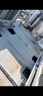

ragazzi,
l'amministratore mi ha mandato questo preventivo, per un intervento di mitigazione
delle vibrazioni generate dalle elettropompe.
Rumorosità elettropompe di spinta
Le opere e forniture necessarie per eliminare le vibrazioni e, di conseguenza, la rumorosità proveniente
dalle elettropompe installate nei locali in copertura sono:
? Asportazione di parte del rivestimento e della coibentazione esistente sulle tubazioni;
? Taglio delle tubazioni di mandata e ritorno;
? Fornitura in opera di n° 2 giunti antivibranti DN 65, uno a monte e uno a valle delle elettropompe;
? Rimontaggio della tubazione nella nuova posizione;
? Ripristino della coibentazione con finitura in alluminio.
COSTO
Per quanto sopra descritto e dettagliato si richiede il prezzo a corpo di € 2.200,00 (duemiladuecento/00).
Detto che inizialmente mi era stato prospettato un intervento molto più semplice, ossia l'aumento dello spessore
dei tappetini posti sotto i piedi della struttura reggente queste pompe, mi sapete per caso dire se queste attività
giustificano questo costo?
Ciao 2.200 euro per 4 saldature mi pare eccessivo
Calcola 2 giorni 2 persone per le saldature e 1 giorno 2 persone per il rivestimento ad esagerare.
Sono 6 giorni lavorativi ( sempre ad esagerare ) a 200 euro al giorno sono 1.200
2 antivibranti 300 Euro ?? e siamo a 1500 euro
Il tutto per un problema esistente .
Come dice Marcober falle spostare da un altra parte e non pagare per un errore iniziale del costruttore

Ciao Alexjoda,
sei riuscito a risolvere?
Ho la stessa tua condizione, ultimo piano, casa nuova, stessa marca impianto di pompe di calore, non so di preciso quanto sia di dimensioni, però guarda la foto per capire..
Confrontando le tue foto, il mio impianto sembra più grande, ma noi siamo 23 condomini!!

Ciao…due anni fa è stato fatto un intervento…ma non ha risolto…ora siamo in attesa di altro intervento..e incrociamo le dita…mi dispiace tu stia nella mia stessa situazione…spero non proprio identica alla mia…io l ho veramente vissuta male…quello che ti posso consigliare…per non rifare gli errori che ho fatto io è di fare subito una rilevazione fonometrica per certificare con i numeri il problema…poi subito lettera di diffida tramite avvocato al costruttore…se va in prescrizione con il costruttore poi te la devi vedere con il condominio e non sarebbe una passeggiata…soprattutto se il problema è solo tuo…
Grazie Alexjoda!! Si guarda è proprio un amarezza! Dici che riuscirà a rilevare le vibrazioni? Io sento che i rumori/vibrazioni provengano da dentro il muro, basta poggiare l'orecchio per perciperlo chiaramente!! Inoltre hai provato a sostituire i piedini delle pompe con dei supporti in molla di ultima generazione? Grazie per le risposte. Teniamoci in contatto così ti aggiorno anche sulle mie modifiche.
....il rumore che senti è....."rumore indotto da vibrazione"....in generale ci sono due tipi di rumore...rumore per via aerea...più facile da gestire...ad esempio con dei pannelli fonoassorbenti....e rumore per via strutturale che è quello che hai tu (e io) e che purtroppo è più difficile da gestire. Il rumore per via strutturale è indotto dalle vibrazioni che la macchina genera e che stando a contatto con la struttura scarica sulla stessa. Si in un primo intervento sono stati messi antivibranti a molla....ma evidentemente anche questi non andavano bene...il problema è rimasto identico a prima.....In ogni caso comunque si va di fonometro per rilevare i Decibel.....se vengono superati i 25 decibel vai subito di lettera di diffida.....se perdono tempo vai in causa...ti fai pure risarcire oltre che a sistemare...ma non perdere tempo.....
Ho capito... Procederò in tal modo.
Grazie infinitamente! Che intervento farai alla fine? Spero che anche tu possa risolvere!!!
