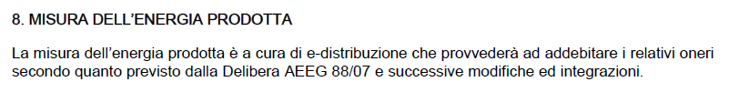

Per poter allacciare il tuo impianto alla rete, hai accettato (e pagato) un "Preventivo di connessione alla rete BT di e-distribuzione per Scambio Sul Posto".
Al punto 8 di tale preventivo (lo leggo sul mio ma saranno tutti così) c'è scritto:
E bada bene, l'addebito degli oneri del contatore di produzione è riportato nero su bianco nel preventivo di allaccio per SSP. Più chiaro di così è impossibile.
Questo per smentire definitivamente chi millantava l'esistenza di fantasiose delibere che autorizzavano a non pagare quanto contrattualmente dovuto ad e-distribuzione.
