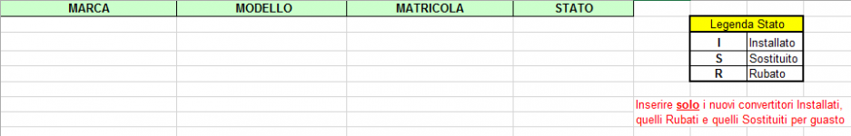

Buongiorno,
mi sono letto le precedenti risposte ma non sono riuscito a trovare una risposta chiara alla seguente domanda. In caso di comunicazione al GSE per sostituzione inverter:
il nuovo inverter che monterò lo indicherò con I (installato) o S (Sostituito)?
il vecchio inverter (bruciato) già presente negli archivi GSE, lo devo indicare nel file excel? Se si, con che etichetta I (installato) o S (sostituito)?
Grazie in anticipo
Ok, unico dubbio è che #103 e #104 dicono il contrario, oppure mi sto incartando io???
Ti stai incartando, confermo...
Mi raccomando ad attivare la Macro del foglio excel...
Ricordate:
I=inverter nuovo Installato
S=inverter vecchio Sostituito
saluti:rolleyes:
Scusami Liga, ma al reply #104 , in risposta al mio #103 hai confermato esattamente il contrario.....
e quindi il mio dubbio era fondato.....
io comunque non tocco piu' niente , se avranno da dire si vedra.....
