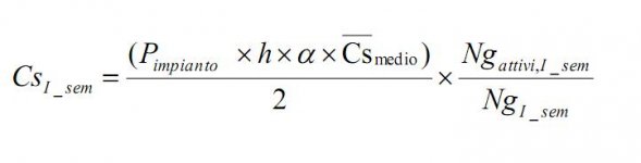

A me sembra che , quello che ci fà o ci sei sei tu..... prima parli di acconti e poi di oneri amministrativi ?! :D te paghi gli acconti sugli oneri GSE ?
Parlo di SSP GSE in particolare
"Contributo in conto scambio CS - acconto - comma 5, articolo 5 della delibera ARG/elt n. 74/08" ( Semestrale )
Per il cui calcolo è richieta la potenza dell'impianto:
    11.6 KB · Visualizzazioni: 0
Che cosa intende per potenza dell'impianto il GSE:
[h=3]Cosa si intende per potenza nominale dell’impianto fotovoltaico?[/h]?La potenza nominale (o massima, o di picco, o di targa) dell'impianto fotovoltaico è la potenza elettrica dell'impianto determinata dalla somma delle singole potenze nominali (o massime, o di picco, o di targa) di ciascun modulo fotovoltaico facente parte del medesimo impianto, misurate alle condizioni standard (temperatura pari a 25 °C e radiazione pari a 1.000 W/m²).
Tele potenza è quella calcolata per applicare gli oneri amministrativi sulla convenzione di SSP
Con la procedura ordinaria per la connessione al distributore non andava dichiarata cosi, ma era suff la minire tra quella degli inverter e moduli.
Perche ara a carico di chi attivava la convenzione di scambio dare la potenza corretta al gse. Ora con la semplificata dove è il distributore a
comunicare l potenza "hai fini dei calcolo GSE" come postato al #571 va dichiarata anche al distributore.
