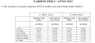

pensavo il IV da questa tabella che poi è la stessa mia perché sono giugno 2012. +10% per pannelli europei
Si ma il IV CE è iniziato nel 2011 ( sono nel IV CE secondo semestre dic2011) poi da gen 2012 ha subito ulteriori decurtazioni di valore.
