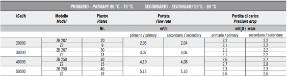

Ciao Lu_na,
il discorso è molto semplice grazie ai dati forniti dai produttori di scambiatori;
ci sono tabelle in cui esprimono quale è il dT scambiato tra primario e secondario data una certa portata sul primario/secondario...(e relative perdite di carico )
...ti allego questo estratto preso dal sito del produttore che citavi.
Per fare un esempio, come puoi vedere , (ricordo 35 kw corrispondono a ca. 26000 kcal/h) per smaltire le calorie a piena potenza TC e con dT = 10°C ti basterebbe un ZB207 avendo 3 m3 di portata in entrambi i rami;
Nessuno ti vieta però di prendere uno scambiatore un pò sovradimensionato facendolo lavorare con portate inferiori ...
mi spiego io utilizzo per sempre per un TC uno ZB250 40 piastre che, come vedi, con portata di 5 m3 dovrebbe scambiare addirittura ca 60 kW.
Ovviamente, diminuendo la portata dei due rami il calore scambiato sarà inferiore così come la turbolenza del fluido all'interno dello scambiatore.
Visualizza allegato 58546

Questo è quello che mi ha risposto la Zilmet:
Allego la scheda di calcolo dello scambiatore ZB207 con 40 piastre verificato in questa soluzione:
con la portata circolante di circa 3 m[SUP]3[/SUP]/h
- Potenza richiesta: 32,5 kW
- Temperatura IN/OUT circuito primario: 75°C / 65°C
- Temperatura IN/OUT circuito secondario: 56°C / 66°C
Se la portata dei circuiti è di 1 m[SUP]3[/SUP]/h scambiando sempre 32,5 kW cambierà il salto termico del singolo circuito e quindi anche la resa tra i due circuiti. Le allego una seconda scheda di calcolo dello scambiatore ZB207 con 40 piastre verificato per questa seconda soluzione:
- Portata circuito primario e secondario: 1 m[SUP]3[/SUP]/h
- Temperatura IN/OUT circuito primario: 75°C / 46,6°C
- Temperatura IN/OUT circuito secondario: 30°C / 58,3°C
il ritorno in caldaia cambiando il dT sarà più freddo, per cui con una VAC ad esempio non sarà calore "sfruttabile" ma dovrà tornare il ritorno al TC , come conseguenza hai il fatto di non poter estrarre le le calorie necessarie a non innalzare la T del TC e a mantenera la portata necessaria al tuo circuito sul secondario
Se non monti VAC il ritorno nel TC sarà troppo freddo e quindi creerai condensa nelle pareti interne del TC cosa da evitare assolutamente;
per questo è buona cosa montare la VAC anche in caso di scambiatore...proprio per evitare ritorni troppo freddi dovuti a dimensionamenti e portate non perfette....
