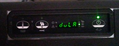

Questo è il display
Sono in possesso di una stufa a pellet Royal e incomincio ad avere qualche problema, il contenitore si riempe di pellet ed esce fuori in quanto la fiamma è debole e non riesce a bruciarlo in tempo, mi chiedevo se puoi aiutarmi modificando qualche parametro cosa che io non ho.
Teoricamente, andrebbe aumentato l'estrazione fumi ma, (ma, a che potenza ti da questo problema?) tutto è in relazione alla potenza della stufa e se è stata fatta una pulizia a fondo (crogiolo, ventola fumi e medesimo scarico fumi, canna fumaria, entrata aria). Se comincia adesso a darti dei problemi è xchè sono intervenuti dei fattori che non sono certo per colpa dei parametri. Cmq, prendi in considerazione i parametri che puoi leggere indietro in questi post. Ciao
