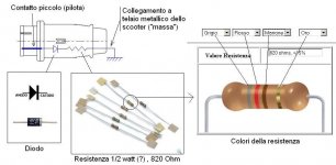

Ragazzi ho cercato in tutto il forum ma non sono riuscito a trovare la risposta. Io sono possessore di un Emax 120S, scooter elettrico con
Charger proprietario che è una componente separata dallo scooter. il cavo del charge si collega alla linea elettrica con una presa schuko. Quindi io non potrei usare le colonnine A2A presenti a Milano? Nel caso esiste un adattatore o dovrei cercare un charge predisposto per la SCAME 16 A Monofase 230 VAC (sempre se esiste)?
IaR17;119323203Quindi io non potrei usare le colonnine A2A presenti a Milano? [/QUOTE ha detto:
devi solo togliere la schuko e mettere la spina scame serie libera e mettere resiztenza e diodo al suo interno se hai bisogno contattami in posta privata
Devi costruirti una prolunga/adattatore SCAME/Shucko:
