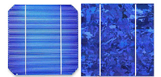

Le celle fotovoltaiche tradizionali (di prima e seconda generazione) sono costituite principalmente da:
– Silicio Monocristallino ovvero realizzato a partire da un cristallo del quale viene mantenuta costante la struttura reticolare;
confronto cella silicio monocristallino e policristallino
cella a silicio monocristallino (sx) e policristallino(dx)
 Silicio Policristallino ovvero realizzato a partire da un cristallo
del quale non viene mantenuta costante la struttura reticolare.

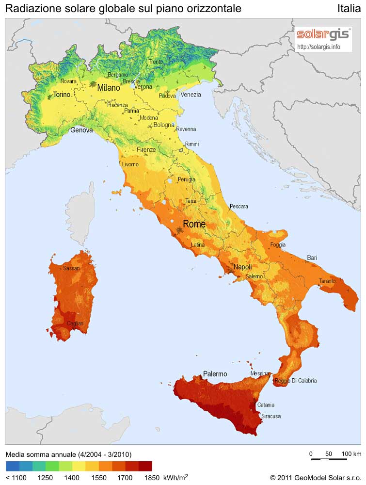

mappa radiazione solare italia
Attraverso specifiche metodologie di valutazione e assumendo determinati valori per i diversi parametri, tra cui l’orientamento ottimale delle superficie di captazione fotovoltaiche e il rendimento dei moduli (stabilito però ad un conservativo 10%), la IEA arriva a stimare una quota potenziale di produzione di elettricità da Fotovoltaico sui consumi totali per i principali paesi industrializzati.
Grazie all’elevata radiazione solare, Spagna e Italia hanno un elevato rapporto tra produzione solare potenziale e consumi elettrici, oltre il 40%.

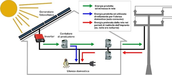

Classificazione dei sistemi di generazione fotovoltaica
L’architettura dei sistemi fotovoltaici può essere suddivisa in tre grandi categorie:

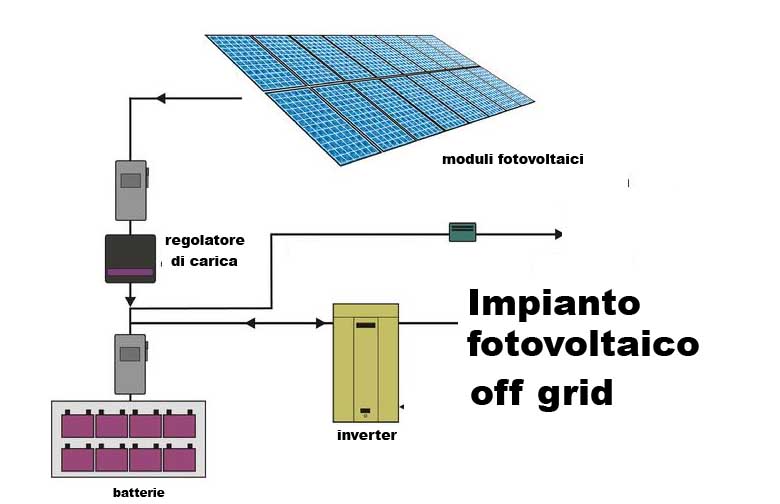

1. sistemi autonomi (stand-alone), utilizzati per alimentare carichi in c.a. senza l’ausilio della rete di distribuzione (anche definiti off-grid);
2. sistemi di cogenerazione (ibridi), nei quali il sistema PV è impiegato congiuntamente ad un altro generatore (generalmente a combustibile fossile), per alimentare carichi disconnessi dalla rete di distribuzione;
3. sistemi connessi alla rete di distribuzione elettrica (grid-connected).
Possono, inoltre, essere realizzati in versione monofase o trifase.
Qui sotto gli schemi di collegamento principali:
fotovoltaico grid connected
Fotovoltaico Connesso alla Rete elettrica
Fotovoltaico ad Isola
